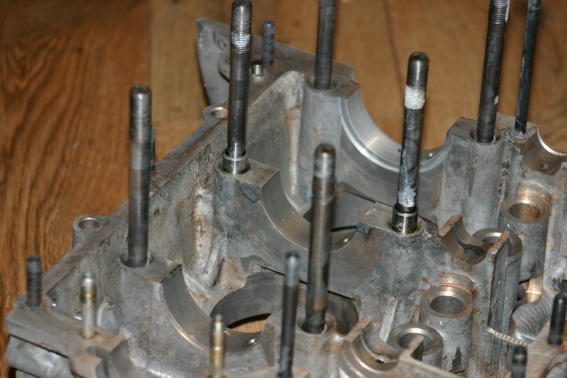

Ich hab letzte Woche ein Alugehäuse von Käfer Klein verbaut. Alles maßhaltig und passend. Nur Passbuchsen habe ich vermisst und die Blindstopfen der Ölkanäle sollte man nachziehen. Gekostet hat es 800,- Euro, ist fertig gebohrt für große Zylinder und frei gemacht bis 82mm Hub. Hier die Fotos davon.

sieht doch gut aus ;)
Kann man die Passbuchsen selber einsetzen?

Beitrag von MintBug »
Leider nein. Kummetat und Engine Plus bieten das Setzen der Passbuchsen ohne Spindeln der Hauptlagergasse an. Bei anderen muß sogar anschließend gespindelt werden.

Blöde Frage: Was genau meint ihr mit Passbuchsen?
Die verhindern ein Arbeiten des mittleren Lagerstuhles.

Und bei Kafer Klein konntest Du das nicht gleich mitbestellen?
Das kostet ja wieder 80 bis 100€ extra. Versand noch nicht mitgerechnet :?

Die Blindstopfen werden extra lose sein denke ich.Damit du die Kanäle ordenlich reinigst und dann die Stopfen eindichten kannst.
In den Kurbelwellen sind die auch lose ..... wenn man da nicht drauf achtet..... :?
Passbuchsen setzen ohne spindeln.Da bekomm ich immer Bauchschmerzen.Wenn da 1/10 Versatz ist beim späteren verschrauben fehlt das dann an meinem Laufspiel der KW und deren Lager.Da hätte ich immer ein komisches Gefühl.
Schade das die sowas bei der Herstellung nicht gleich einsetzen im Gehäuse und dann die Gasse machen.Nachträglich gemacht sind dann auch 1000€ weg für das neue Gehäuse.
