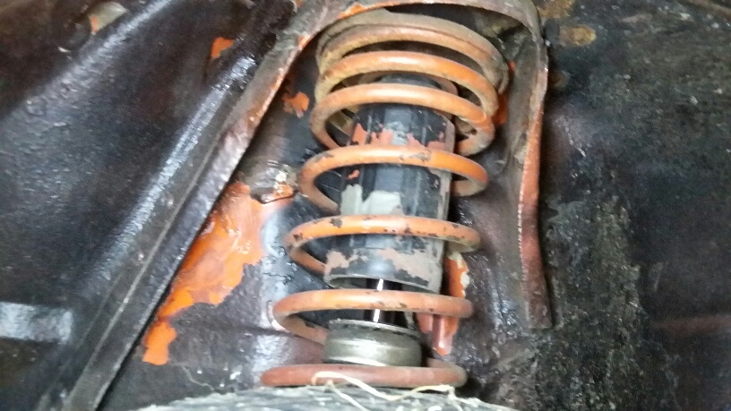

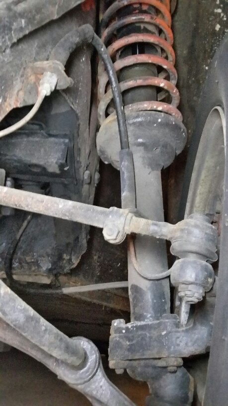

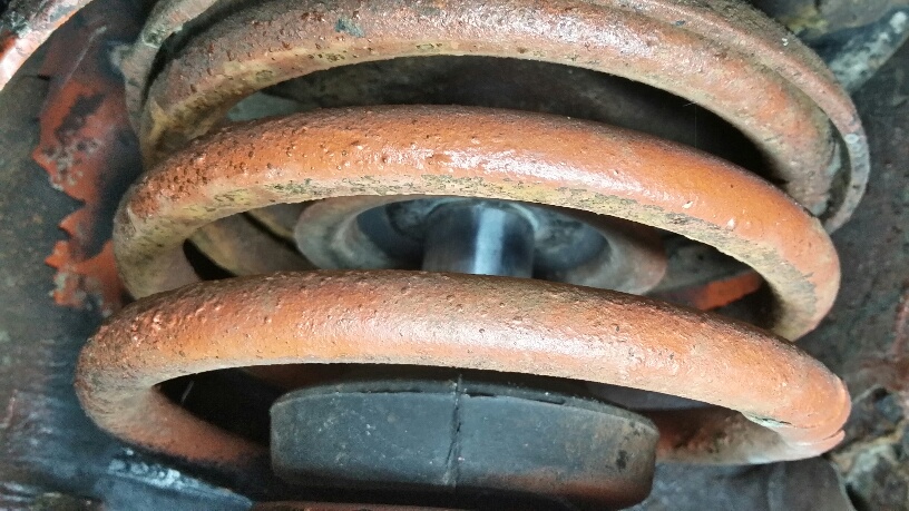

Hier mal Bilder von meinem Federbein. Welche Art ist das?

3-Punkt. Siehst du am ersten Bild an der Aufnahme unten. Da sind 3 Schrauben.

Ok und dann mit Patrone weil man die im ersten Bild sieht? Oder ist das keine?woita hat geschrieben:3-Punkt. Siehst du am ersten Bild an der Aufnahme unten. Da sind 3 Schrauben.

ob mit Patrone oder noch mit dem originalen Stoßdämpfer siehst Du erst nach dem Zerlegen. Ist aber egal, da die Patronen als Ersatz auch für verschlissene Originalstoßdämpfer passen.

Die Patrone ist in dem Federbein drin, schön versteckt
