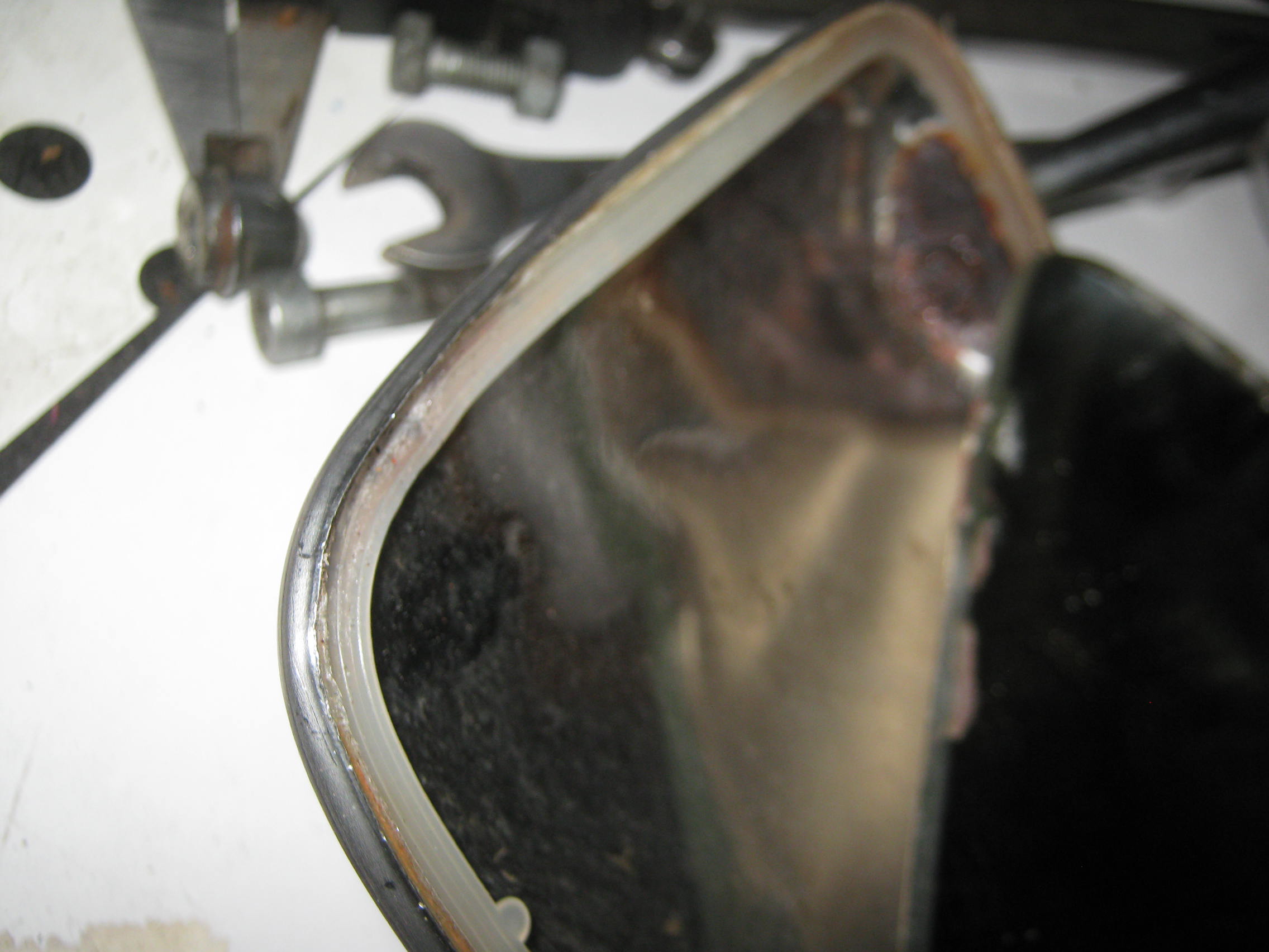

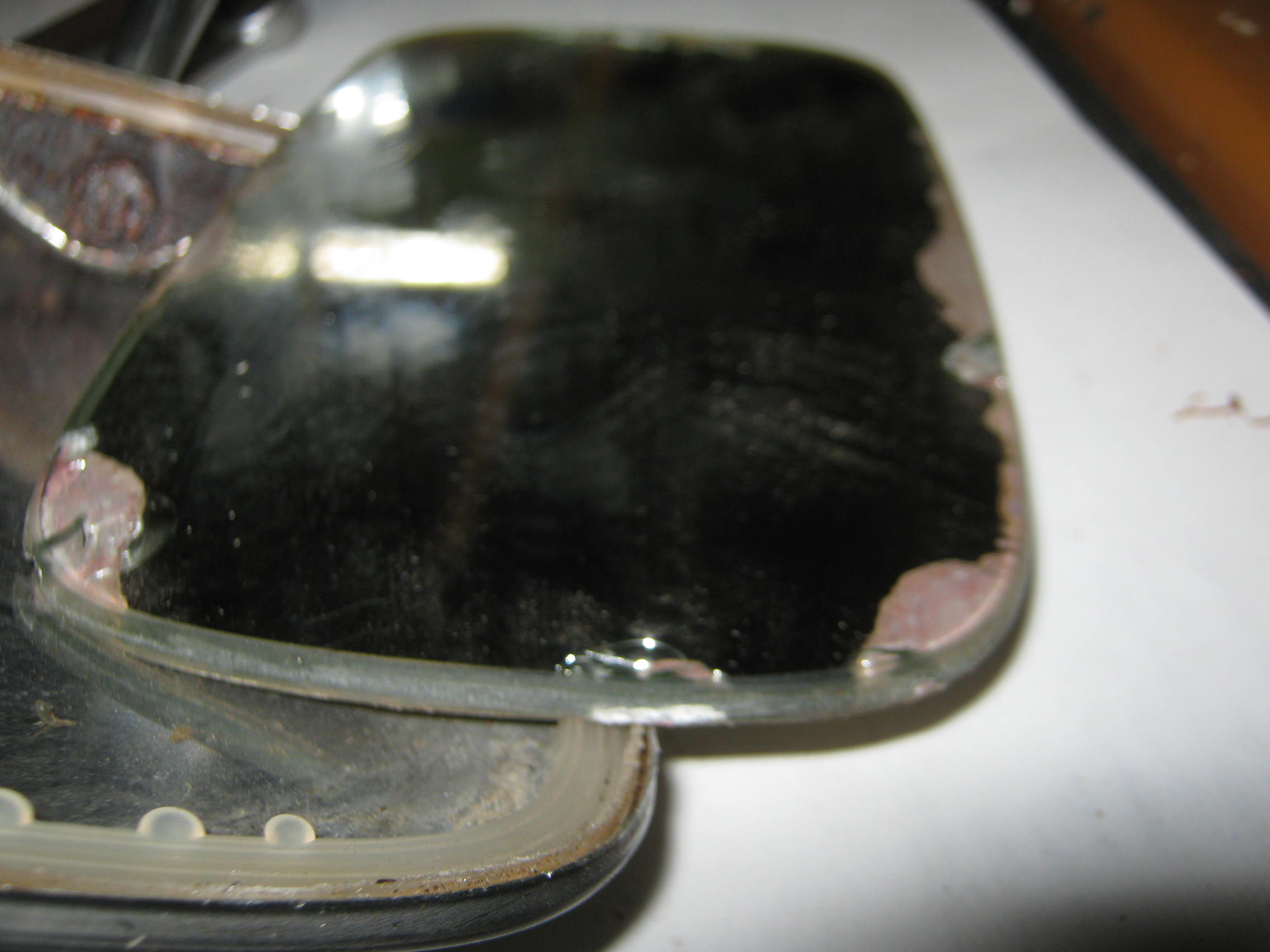

So will mal das Ergebniss vom Versuch, bzw Fehlversuch schildern. Ist ja im Prinzip auch egal, weil das Glas sowieso hin war! Die Verspiegelung hatte starke Ablöseerscheinungen.
Also das Glas ist draußen! Aber mit Abplatzungen + Kratzern!

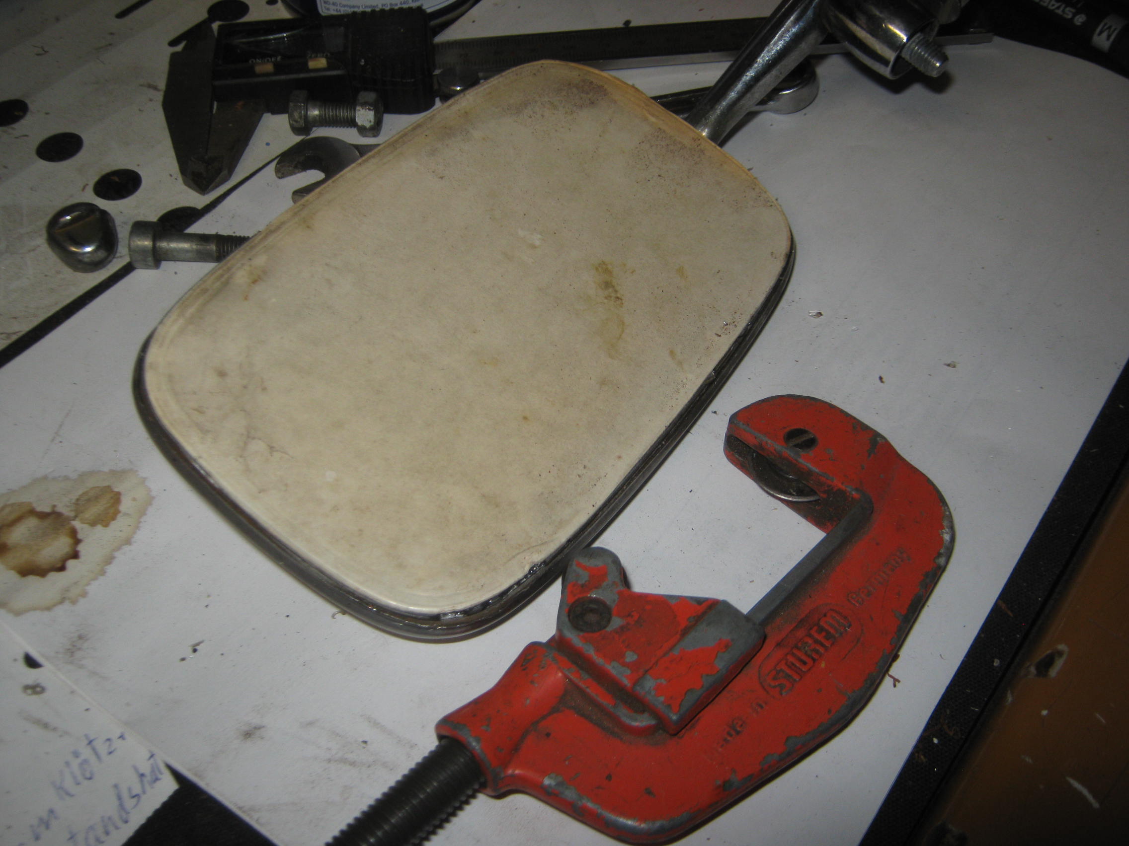

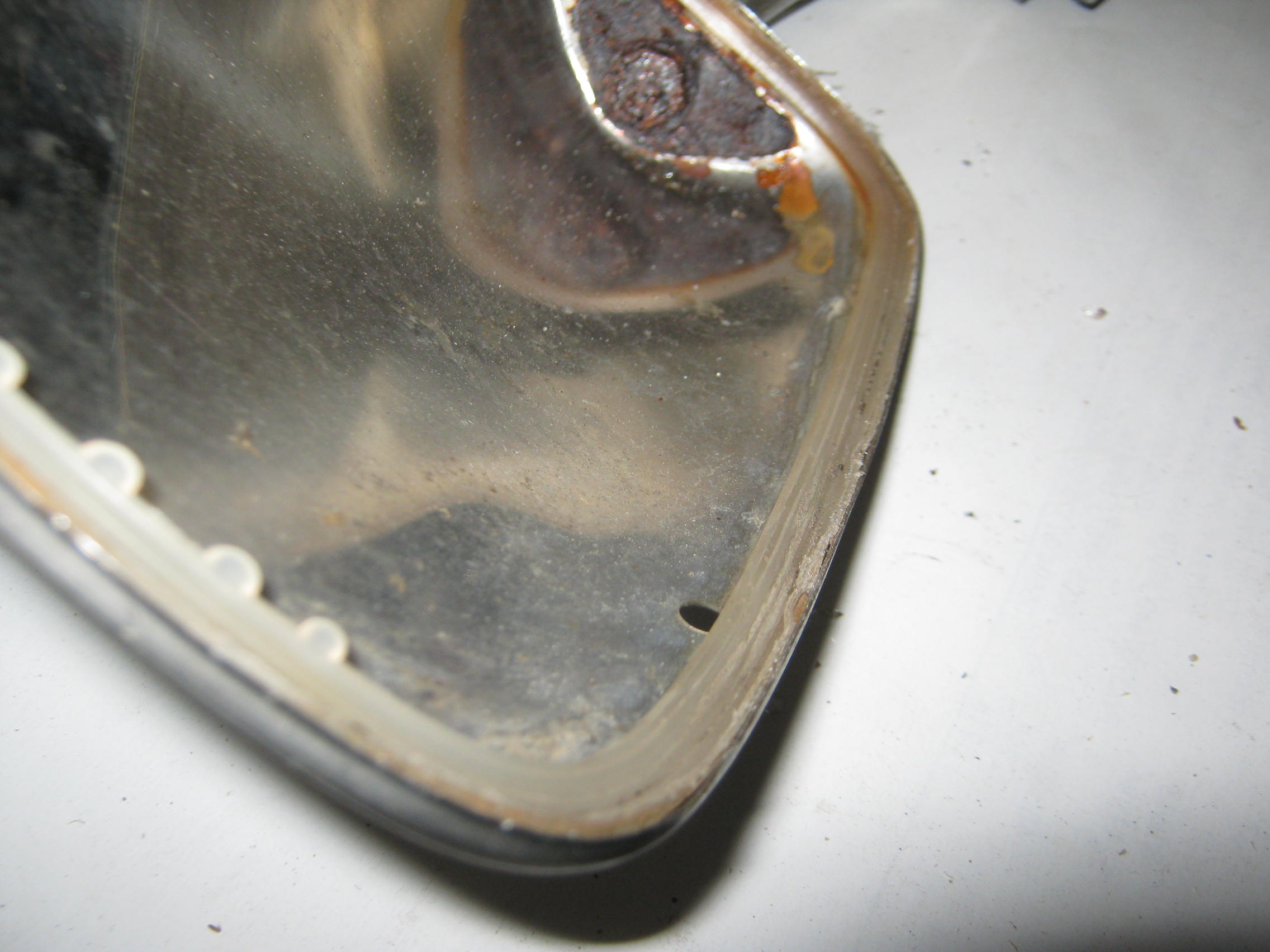

Die Bördelung sieht aber nicht alzu beschädigt aus.

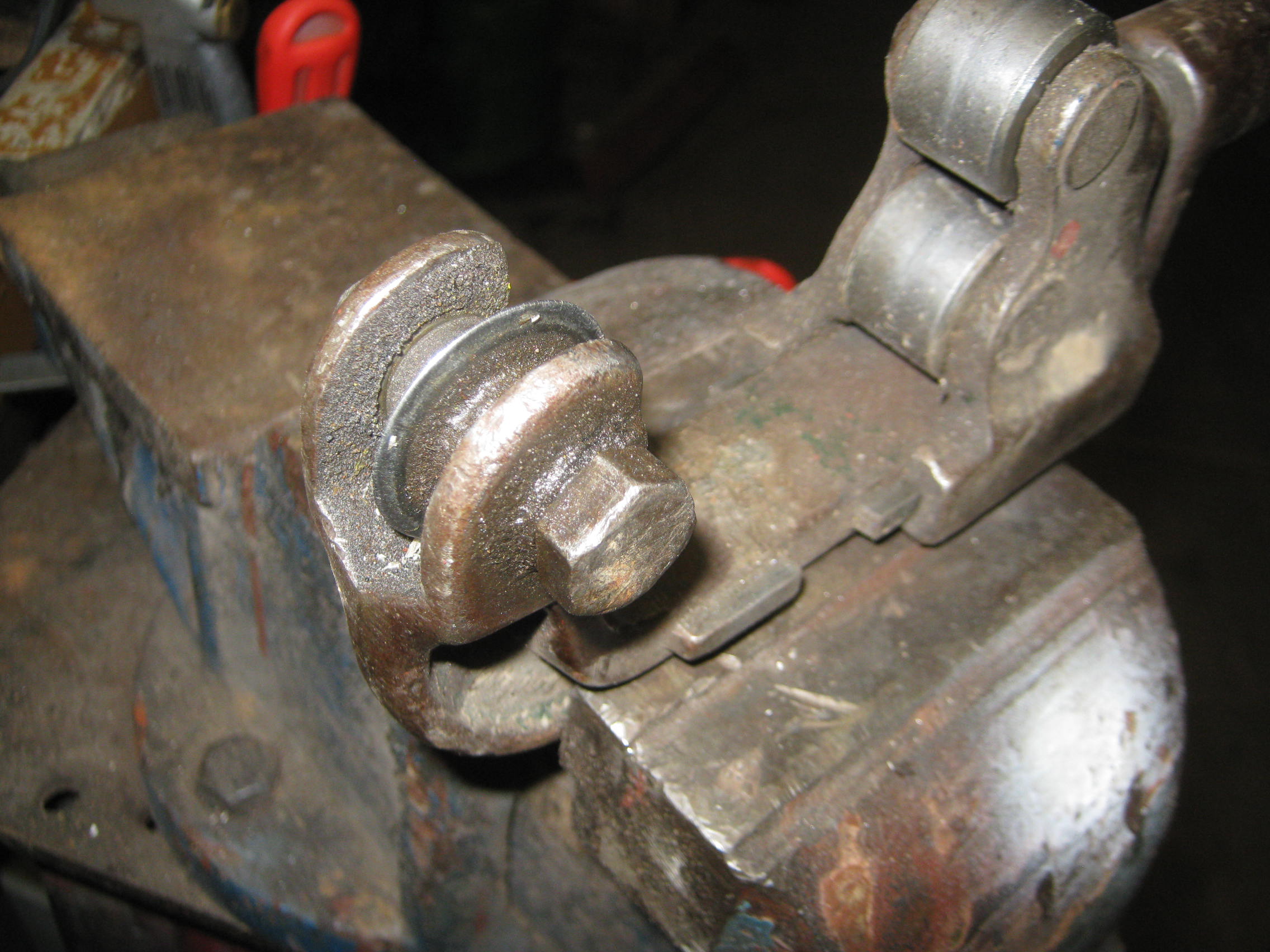

Ich habe die Bördelung mit 'n 2"-Rohrschneider-Rädchen aufgedrückt.
Das nächste mal würde ich mir mehr Zeit nehmen + vielleicht besser das Rädchen von einem 1"-Rohrschneider im ausgebauten Zustand verwenden.
Übrigends ist es auch gleich das Beweisfoto, das das Glas auch spiegelverkehrt passt!
Aprobo ..... passen, ...
Beim Versuch, dieses alte Glas wieder einzusetzen, ist mir aufgefallen, das diese weiße Dichtung einen unglaublichen Druck hat. Eine orginale Einbördelung wird man also nicht hinbekommen! Mir war schon beim Ausbördeln aufgefallen, das das Glas immer weiter rausdrückt.
Mein Fazit:
- Ein defektes Glas sollte man besser gleich zerstören + anschließend lieber das Gehäuse vorsichtig aufbördeln.
- Beim heilem Glas vom Opferspiegel, lieber das Spiegelgehäuse glasschonend aufkrempen.
- Neu einsetzen und Bördeln? ... Nicht mit der orginalen Dichtung! .., sondern eher mit 'Klebt+Dichtet' einkleben.
Aprobo, der Ofen hat auch mitgeholfen! Denn als die Bördelung offen war, wollte das Glas immer noch nicht raus. Erst durch Erwärmen hat es sich von der Orginaldichtung gelöst.

Uwe,dein Aufbördelwerkzeug ist zu breit.Man sieht ja das du nur den oberen mm weggebogen hast und das auch noch mit einem recht scharfen Knick über die ganze länge des Gehäuse. Das bekommst du kaum wieder zugebügelt. Recht gut geht ein alter Schraubendreher den man flach schleift.So das er erst etwas und dann mit jedem Durchgang etwas tiefer in die Rille geschoben werden kann um möglichst tief zu packen. 2-3 Stunden zum öffnen kann man aber einplanen.Muß man sogar wenn möglichst wenig Schaden entstehen soll.
Es muß auch nicht der ganze Umfang voll geöffnet werden,Das würde ich unten nur machen. Obenrum im Sichtbereich dann nur gering weiten. Dann beim zubiegen bekommt man wirklich Schweiß auf der Stirn denn einmal zu fest und das Glas platzt .
Tricksen kann man indem man das Glas mit Sikaflex einklebt und dann den Rahmen nen halben mm weiter offen lässt. Sieht man nicht später zumal der Aussenspiegel ja noch die Dichtung hat.
