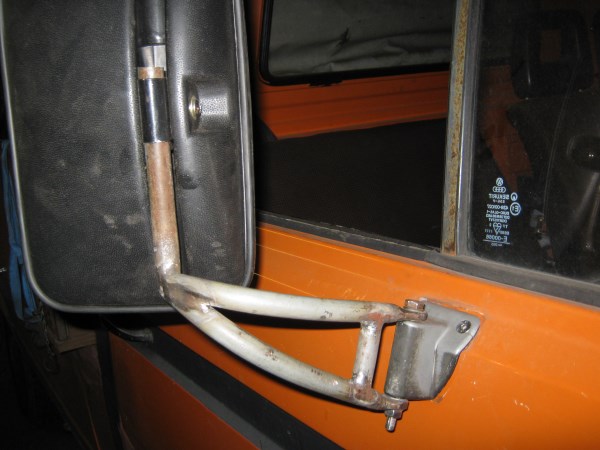

Re: Spiegel ersetzen für eine Westi Pritsche
Eine glückliche Lösung habe ich bisher nicht gefunden.

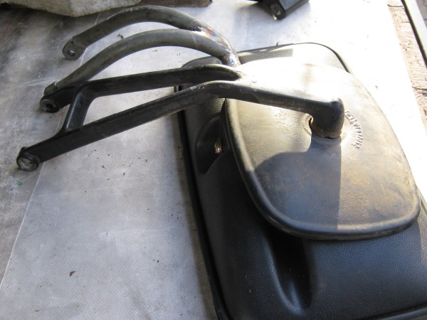

Die Bügelspiegel vom LT + dem Syncro-Hype finde ich bei meiner Pritsche overdressed.
Die Bügel würden bei meiner "Minimal-Pritsche" einfach nur schwul aussehen.

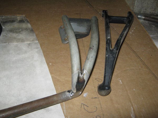

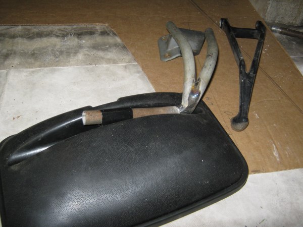

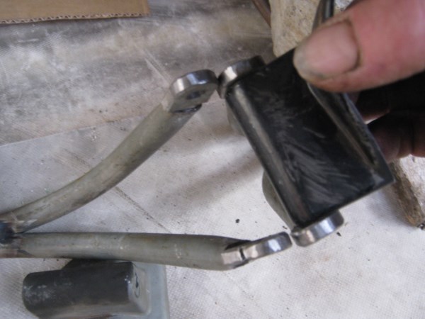

Aus Verzweifelung habe ich mir selber was aus Hydraulikrohr gebastelt.

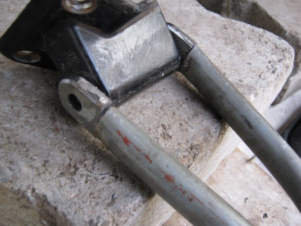

Die orginale Westfalia-Konsole habe ich als Basis angenommen.
So aus'n Stehgreif habe ich die Spiegelmitte ausgemessen, um nicht unnötig "breite-Ohren" an zubauen + STZVO-konvorm zu bleiben.

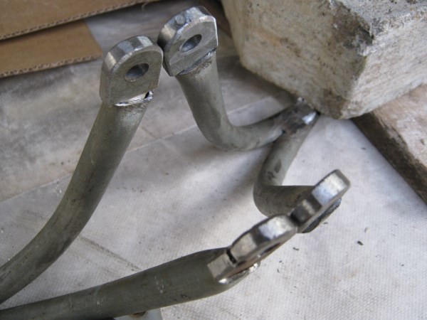

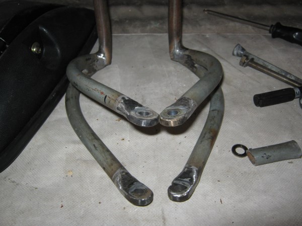

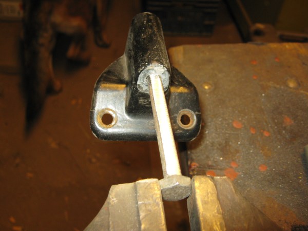

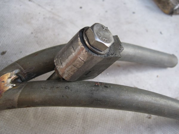

Hier die Laschen habe ich "Zeh'nZeh-geflext". :lol: ... und das Rohr im Schraubstock plattgedrückt.

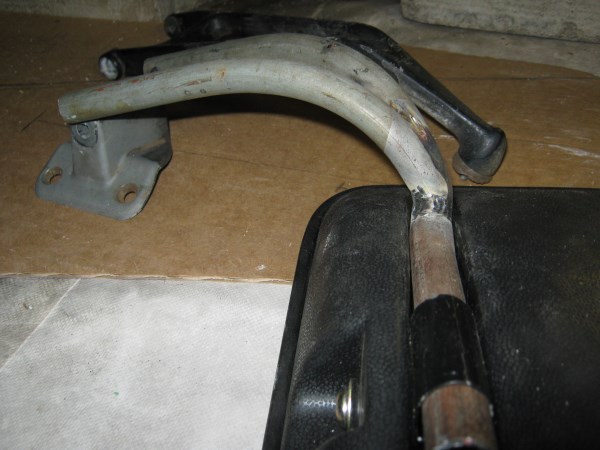

Verschweißt + verschliffen sieht es so aus.

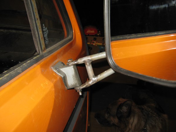

Optisch gefiel es mir aber noch nicht so recht. Dieses frei schwebende Rohr sah mir zu modern aus + erinnerte mich OCC-Style. Also habe ich noch ein Querrohr eingeschweißt. Sieht dann so aus.

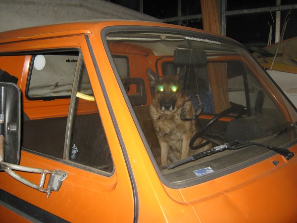

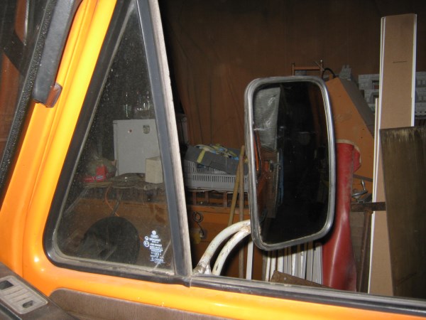

Der Werkstattmeister hat gleich getestet, ob die Sicht nach hinten nun besser ist.
Hier mal aus der Sicht des Werkstattmeisters + 'n Vergleich zu den orginalen Westfaliaspiegeln.
Nach seiner Freigabe musste ich mir noch 'n paar verdrehsichere Befestigungsschrauben zurechtflexen. Die konischen Senkschrauben passen bei meiner Selbstkonstruktion ja nicht.
Aber ich bin mit dem Ergebniss dieser Bastellösung sehr zufrieden.
