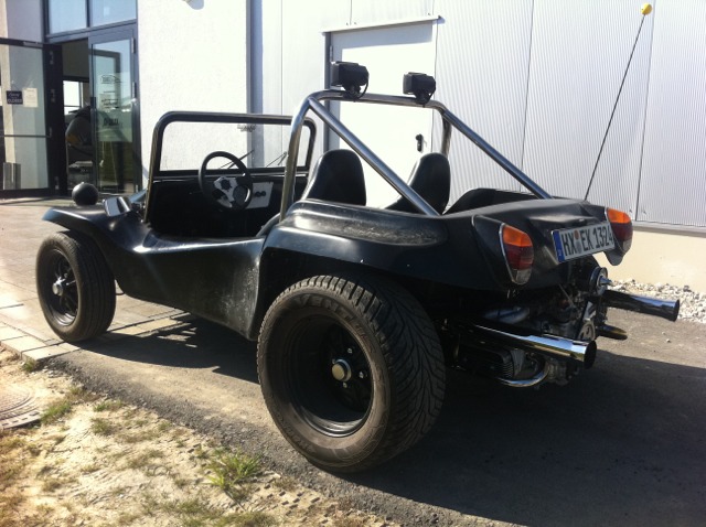

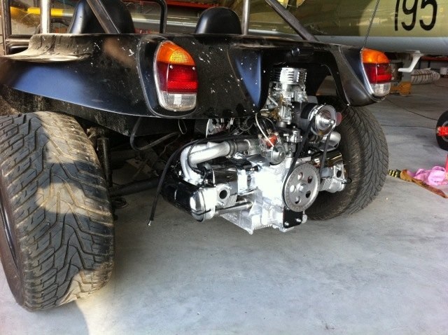

Bilder....sind vom Kauf...(hoffe das klappt mit dem Einstellen...)
